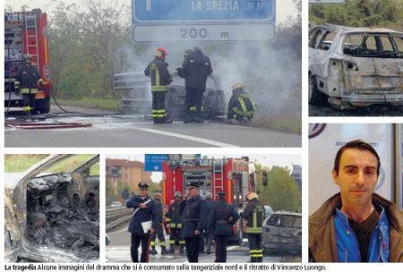

leggo una notizia sconvolgente e vi riporto sia il link che il testo, ponendovi proma ancora di leggerla una domanda, considerando l'ipotesi della magistratura che ritiene più probabile, ossia l'assenza della valvola inerziale che blocca il passaggio del carburante in caso di incidente:
-è un episodio una tamtum, isolato a quell'impianto mal installato,o è tutta la gamma LANDI che non è sicura al 100%?
-e BRC è dotata di tale sistema di sicurezza?
link della fonte: http://www.allaguida...collaudo/12665/
Pubblicato da Giuliano in Mondo auto, Primo Piano.
Venerdì, 21 Novembre 2008.
Immagine inserita
Sale in auto per collaudarla, supera qualche chilometro, imbocca la provinciale e “salta in aria” rimanendo intrappolato fra le lamiere contorte; così è morto un collaudatore di una concessionaria Volkswagen di Parma a bordo della Passat che stava appena provando.
Fatto inquietante, l’auto era nuovissima, ancora da immatricolare, altro particolare allarmante, l’impianto a gas montato in auto era stato predisposto da una delle più note marche di impiantistica di impianti GPL, la ditta Landi Renzo, leader nel settore; ma allora che cosa mai sarà successo?
Le indagini della Magistratura, cui è stato dato maggiore impulso considerato che nell’incidente c’è scappato il morto, si muovono a tutto campo, l’auto s’è incendiata prima ancora di impattare contro il guardrail o ha sbattuto contro la parete divisoria dopo essere esplosa; ma anche se fosse vera la prima ipotesi, possibile che la Volkswagen Passat, appena costruita e con uno dei migliori impianti a gas sul mercato, per un urto nemmeno violentissimo esplode con tutto il suo carico di carburante?
La dinamica dell’incidente non convince i Vigili del Fuoco giunti sul posto, non è verosimile che l’impatto danneggi le elettrovalvole al punto da causare un incendio seguito da deflagrazione; anche se dopo la prima collisione non ci fosse stato il tempo di spegnere il quadro con la chiave ancora inserita. Ma allora cosa mai sarà successo nella tragica mattinata di ieri? Di ipotesi ne resta in piedi una ed è al vaglio degli inquirenti; ovvero la possibilità che dopo l’urto il motore non si fosse “spento” e il gas avesse continuato a fuoriuscire ricadendo sul propulsore caldo ed incendiandosi; il resto, esplosione compresa, sarebbe perfettamente plausibile.
Dunque, nonostante lo strettissimo riserbo della ditta installatrice, verrebbe da pensare che ciò che mancava alla Volkswagen Passat in questione è l’interruttore inerziale che interrompe la mandata di gas quando a seguito di un urto il motore continua a girare alimentato dallo stesso gas in presenza delle tubature danneggiate. Almeno a questo pensa il mensile Quattroruote, soprattutto alla luce della constatazione che i più moderni motori non hanno più carburatori ma iniettori che non sarebbe possibile controllare in diverso modo.
Dunque, purtroppo, dobbiamo segnalare che fin quando tutti gli impianti a gas montati anche da installatori primari e rinomate marche automobilistiche non avranno questa valvola, non sono per nulla sicuri? Forse, fatto sta, che in un momento tanto delicato quale è l’attuale di fronte ad un rincaro spaventoso dei costi di carburante e tutti i maggiori marchi hanno indotto il mercato a dirigersi verso le auto a GPL, offerte spesso con le stesse caratteristiche dei corrispondenti modelli a benzina, tutto ci si poteva aspettare meno che dovessimo ancora parlare di sicurezza degli impianti a GPL e questo non può che lasciarci sbigottiti e sgomenti!
Foto tratte da: La Gazzetta di Parma

Secondo me il giornalista ha calcato un pò la mano, poi citando quattroruote che col GPL non va molto daccordo a posto siamo! Fatto stà che la cosa è grave ma sinceramente mi puzza (non di gas), vi spiego perchè:
- sicuri che ci sia stata un esplosione? Dalle foto non sembra!
- ammesso che ci sia stata una perdita di gas e il motore si è incendiato come mai il collaudatore non è saltato fuori dall'auto?
- la vedo dura trovare le cause con quel che resta dell'auto, ammesso che si trovano
Non per ultimo mi dispiace per questa persona che purtroppo si aggiunge alle già troppe vittime sul lavoro, pace all'anima sua e condoglianze alla famiglia

Concordo, come al solito i giornalisti parlano a vanvera... non ci può essere stata nessuna esplosione, sennò l’auto sarebbe completamente sventrata, e comunque i serbatoi GPL moderni sono sottoposti ad apposite prove di esposizione al fuoco e sono molto più sicuri di quelli benzina... inoltre, considerando che i materiali con cui sono fatte le auto DOVREBBERO rallentare la propagazione del fuoco e dalla descrizione di altro articolo della Gazzetta riportante testimoninaze pare che invece l’incendio si sia sviluppato molto rapidamente, probabilmente si è incendiato qualcosa che aveva ‘bagnato’ in maniera consistente il vano motore... e sempre probabilmente, questo qualcosa è facile che sia benzina, che è molto più infiammabile del GPL... se fosse stato il gas a prendere fuoco nel vano motore avrebbe fatto una fiamma ‘tipo cannello’ senza bagnare nulla... se fosse stato gpl liquido sarebbe ghiacciato appena uscito dal tubo... e comunque nel circuito del gpl ci sono 2 valvole che se manca corrente, se si ferma il motore, se cala la pressione, si chiudono da sole per mezzo di una molla.

se fosse esplosa sarebbe andata in mille pezzi.... non vedi che la carrozzeria e' integra?

Appunto è quello che volevo dire! Fosse espolosa la macchina non sarebbe integra e solo bruciata come si vede!!!!

Già dalle foto si vedeva che non c'era stata esplosione...e poi il referto dei Vigile del Fuoco non attribuiva colpe al GPL, ma alla benzina fuoriuscita

qui si vede meglio che non è esploso niente.

Vedo che qualcuno ha l occhio tecnico ;) la macchina è integra percui si e semplicemente incendiata ..
Non è detto che il problema sia il gpl potrebbe essere anche un problema elettrico , non è certo la prima volta che per problemi elettrici la macchina va a fuoco !!
Nessuno nell articolo parla delle condizioni del serbatoio ?
